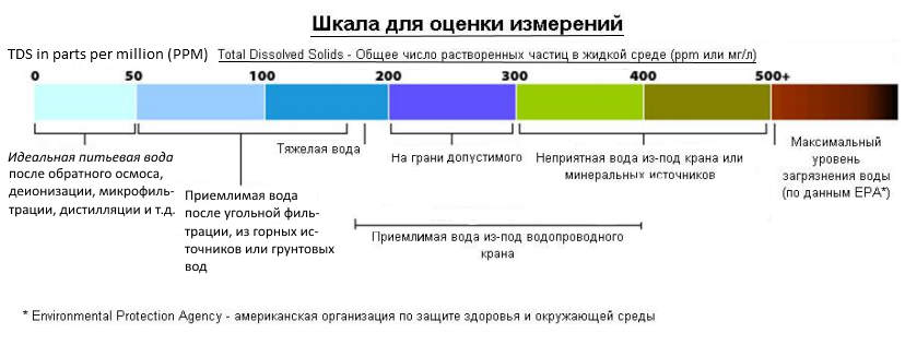

PPM (parts per million) — это показатель содержания растворённых в воде солей (удобрений). Это тот самый «магический» параметр, который на самом деле отвечает за здоровье твоего растения. А не эти замученные миллилитры, которые на словах выглядят так убедительно, но на деле могут быть абсолютно неадекватными для твоего случая.
Представь, что у тебя есть два абсолютно одинаковых растения, но одно растёт в теплице с идеально регулируемой температурой и влажностью, а другое — в комнате с низким уровнем освещённости и нестабильными условиями. Одинаковое количество удобрения, скажем, 10 мл на литр, не даст одинаковых результатов в обоих случаях хотя бы потому, потому что условия у каждого растения разные.
И вот тут знание параметра PPM спасает ситуацию. Он позволяет тебе измерять реальное количество растворённых в воде веществ, что позволяет точно настраивать раствор под каждое растение.

Кстати, параметры ЕС и РРМ легко конвертируются между собой.
Проводимость (мкСм/см)PPM (мг/л) для воды с определённой характеристикой
10050 - 75
200100 - 150
300150 - 225
400200 - 300
500250 - 375
600300 - 450
700350 - 525
800400 - 600
900450 - 675
1000500 - 750
Точность в этих измерениях — ключ к успеху. Если ты не будешь использовать приборы, ориентируясь только на «чуйку» и советы с форумов, ты рискуешь потратить уйму времени и усилий, не получив желаемого результата.
