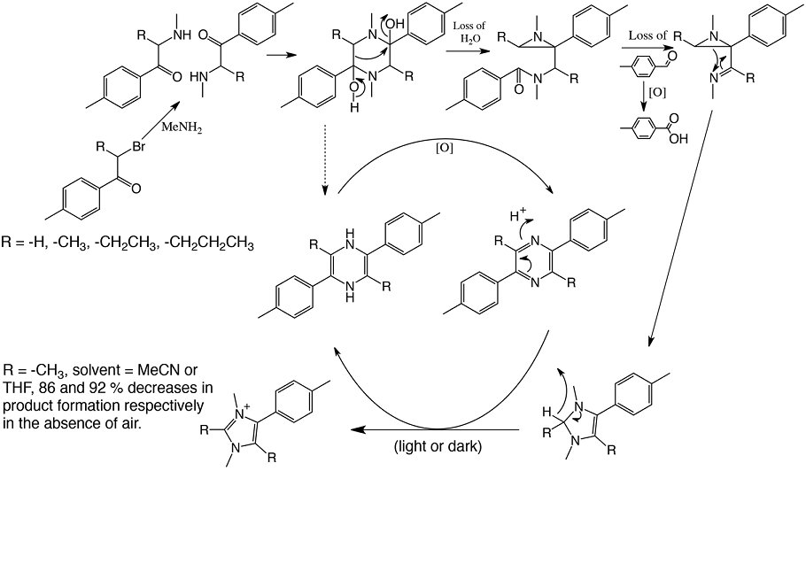

Реакции разложения свободного основания мефа хорошо исследованы. Вот предложеный механизм:
Пиразины - в середине. Изо-меф получается в результате перегруппировки азиридина (трёхчленный гетероцикл с азотом; на схеме - сверху чуть правее от центра).

на картинке имидазол замещенный как конечный продукт реакции.

Просто из Вики:
пиразин:
"Замещённые пиразины" это пиразины, в которых есть дополнитльные радикалы. В центре картинки - пиразин с заместителями во 2,3,5 и 6 проложении. На расположение двойных связей смотреть не надо - там ароматическая система.
А вот это - имидазол:
Да, производные имидазола тоже есть, но они не являются основным продуктом реакции. К ним ведёт значительно более длинный путь.

Просто из Вики:
пиразин:
По твоей предыдущей картинке имидазол в самом конце синтетического пути, а не пиразин. Обрати внимание.
Ты пропустил стрелочку вниз из первого ряда в середину.. А имидазол получается по кружному пути.
