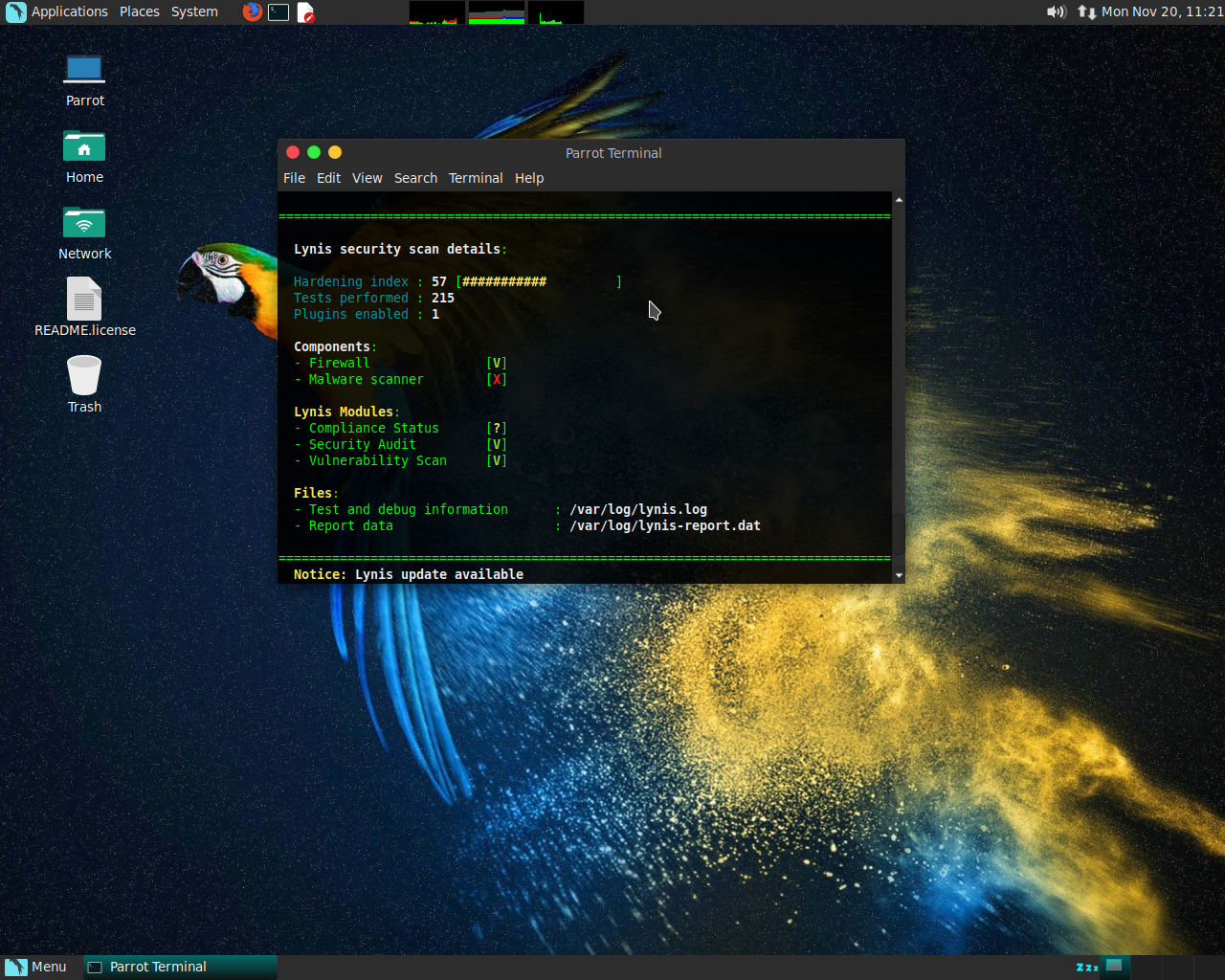

Аудит безопасности операционных систем семейства Linux.
Один из самых популярных аудиторов безопасности для операционных систем семейства Linux (и не только, полный перечень на ) - пакет Lynis. Именно им я пользуюсь при постройки защищенных систем. В большинстве дистрибутивов он есть в "родных" репозиториях (проверил tails, ubuntu, debian, parrot) и устанавливается стандартной командой:
Код:
sudo apt install lynis
Запускается же вот такой:
Код:
sudo lynis audit system
Оценка системы занимает несколько минут и выглядит примерно вот так:
По итогам аудита программа дает полный отчет с рекомендациями, как исправить тот или иной пробел в безопасности. В начале списка идут красные "варнинги" - наиболее критичные моменты, ниже оранжевые "рекомендации". Все со ссылками на описания уязвимостей и способы их устранения:
Parrot Lite 3.9 = 57
Ubuntu MATE 17.10 = 58
T.A.I.L.S. 3.3 = 58
ParrotSec#Commercial 1.1 = 68
